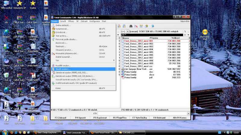

Už jsem se tu zmiňoval jak na to. V total CMD je třeba spojit první soubor s ostatními =fce SLOUČIT, vyjde z toho ZIP soubor, ten rozbalit a dostaneš ISO. Osobně pálím Nerem a minimální rychlostí. DL od Verbatim, TDK, Sony mi moc nešlo. Záleží také na mechanice pro vypálení a stáří dvd v kufru.

presne tak... nejdriv total commander ( nebo hjsplit) a pak az winrar...

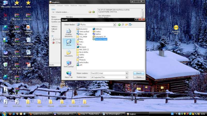

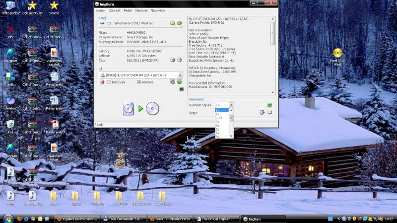

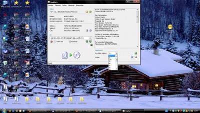

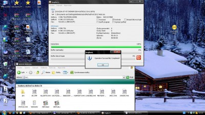

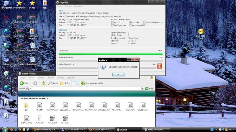

Ty jo,tak nevim...Vypálil jsem druhou kopii přes IMGburn a opět denso hlásí,že to s mapama nemá nic společnýho
Takže,nedřív jsem stáhnul soubory(9+crc).Ty jsem v commanderu sloučil a z nich jsem dostal soubor v raru.Po rozbalení jsem měl Ford 2012 West.iso...To jsem v prvním kole pálil přes poweriso a teď přes ten zmíněný IMGburn.Médium je verbatim DVD-R DL 4x.V tom IMGburn jsem pálil rychlostí 1x.Postup je na screenech.Myslím,že jsem to provedl správně,ne?

To je fakt divný...Nechci dělat chytrýho,ale nemá se to pálit na plusový dvd?
Jsou to teda starší mapy,ale tam zmiňuje pálení na plusový,ne?

Vyzkoušeno na plusovém DVD, ale bez úspěchu
. Ještě možná chyba vypalovačky, i když téhle bych celkem věřila. Koukala jsem na čem jsem měla mapy 2010 a bylo to mínusové DVD, ale ne dvouvrstvé.
Tak v pondělí koupím to dvouvrtsvé mínusové a uvidíme
