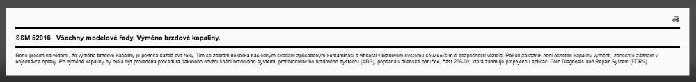

Víte někdo správný postup výměny brzdové kapaliny/odvzdušnění na Focusu mk4 s elektrickým posilovačem brzd? Je už nutná diag?
- Příspěvky: 51
- Registrován: 01.12.2008 13:37
Re: Výměna brzdové kapaliny.
[YouTube]https://youtu.be/_iZH-lrWyfM?si=CKIt0BXyI99xUrht[/YouTube]
Tak tohle mi přijde jako fajn vychytávka na výměnu brzdovky za pomoci FORScan. Modul ABS si sám odčerpá nadefinované množství brzdovky.
FF III ST-Line, HB, 1.5 Ecoboost
byl Ford Focus II FL 2010, HB, 1.6
- djdekl
- Příspěvky: 4038
- Bydliště: Praha 9
Ano, je predepsana vymena "pres diag" , ale ve videu neni videt, ze by používali pretlakovy udelatko na nadobku - coz pozaduje i Forscan...
- Příspěvky: 13593
Bud mas pretlakovu nadobku alebo slapes na pedal, nie?
Ja som to robil asi ako na videu (nepozeral som cele), a bez problemov. Len spotreba kvapaliny je znacna, netreba preslapavat cely cas ako pise Forscan, ze su otvorene ESP ventily.
