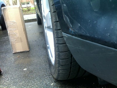

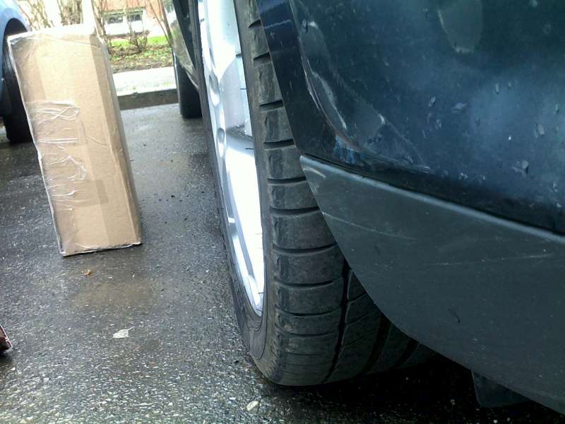

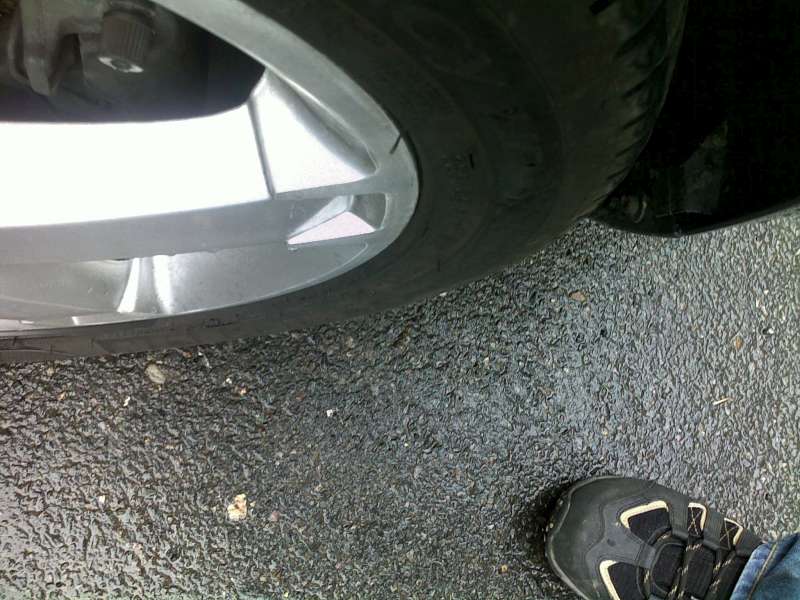

Já mám v TP u R17 taky napsáno 205/50. Vzhledem k ceně se ani neobtěžuju nad tím přemýšlet. Možná časem pořeším dopsání 225/45/17 do TP.
Šlo to dost blbě fotit a jak je mokro nechce se mi lozit pod autem
Mám kdyžtak ještě nějaký fotky, takže pokud chceš pošlu emailem. Na těchto je to asi nejvýstižnější. Nemám pocit, že by to nějak moc přesahovalo. Přinejlepším to maličko chrání ráfek

HenryS jde hlavně o šířku ráfku, ale já mám třeba úzkej přesto to žádnej problém není, takže na 99% nebude ani u Tebe.
Sobull policajti to při kontrole nepoznaj, protože velkej TP u sebe nevozíš. A co sem zjištoval v pneuservisech a pojištovnách, tak je jim to taky jedno. Pokud tam nemáš nějakej moc velkej úlet co Ti vylejzá z blatníků na 10cm od auta, je to všem jedno a nikdo to negoumá. Samozřejmě to sou jen názory a mít to někde zapsaný je sichr. Já to zatím beru tak, že 225/40 / 18 mám povoleno, tak nevidím žádnej rozdíl v 225/45/ 17
