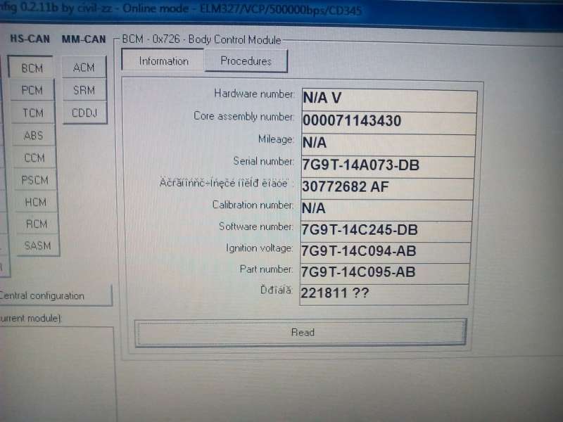

Vypis BCM

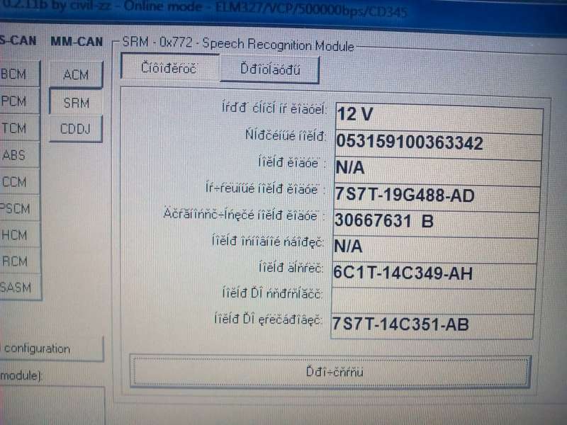

Zkoušel jsem i SRM kde to načte BT modul

Nejsem na to zrovna odborník, ale nemůže být problém v rychlosti? Na obrázku je rychlost 500000 bps, můj kabel (Fordiag - driver FTDI) používá dvojnásobnou rychlost. Až do verze 0.2.16c nemá problém s připojením jakékoliv jednotky. Ve verzi 17c je díky nějaké změně v softwaru ELM Config, s některými jednotkami problém. Bohatě si ale vystačím s verzí 16c.

Rychlost jsem zkoušel nastavovat různě ale v žádné verzi krom 2.4 nejde BCM načíst read

psal jsem Ti, ze bez zmeny parametru v aute Ti BTmodul fungovat nebude :roll:

a co musím změnit?? poraď
Příspěvky: 24886
Re: usb diagnostika - ELM327+elmconfig - info str.1
Příspěvek od ZaQik » 30.07.2017 22:56
v centralni konfiguraci na strane 4 mikrofon a voice control, na strane 5 typ BTmodulu

na straně 4 mám nastaveno with voice control a u mikrofonu je with microfone na staně 5 je pak nastaveno BTúVC low

už mi ELMconfig i kabel jede. Díky za rady
