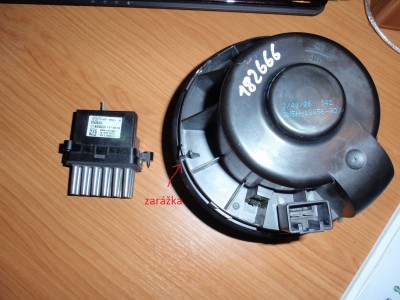

Tak Dr.romča má auto mezi FL a rok 2007 a tam to opravdu jen zapojíš , u starších aut 2005 se musí vyměnit motor ventilátoru a přidat regulátor na kterej je v topení príprava a stačí jen vyříznout plast a namontovat. Starší motor ventilátoru je totiž střídavý a má ovládání jinak.Elektrika se předělávat nemusí jen se odpojí jeden drát z Digi klimy a novej ventilátor zapojí podle schema po FL.
nový motor + regulátor
původní motor
původní motor
