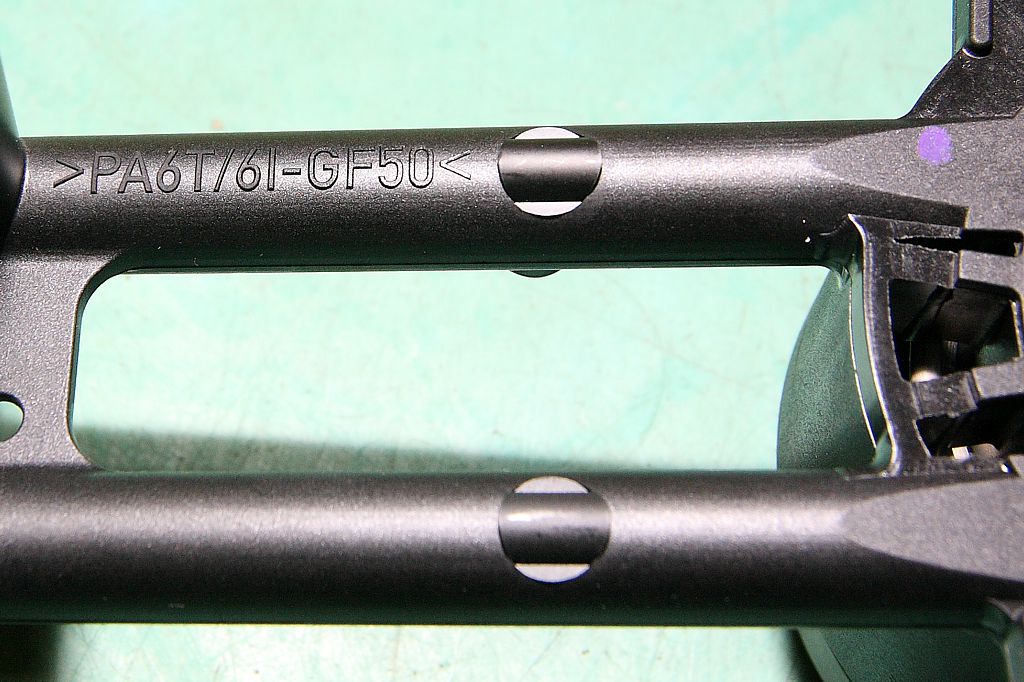

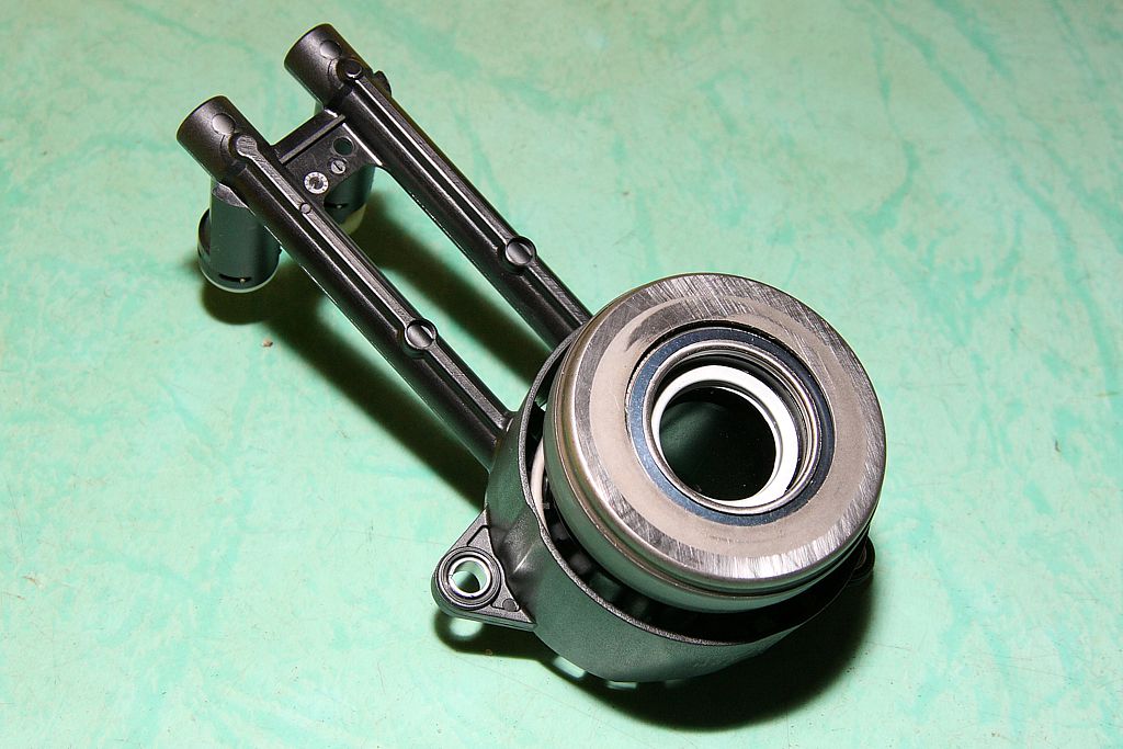

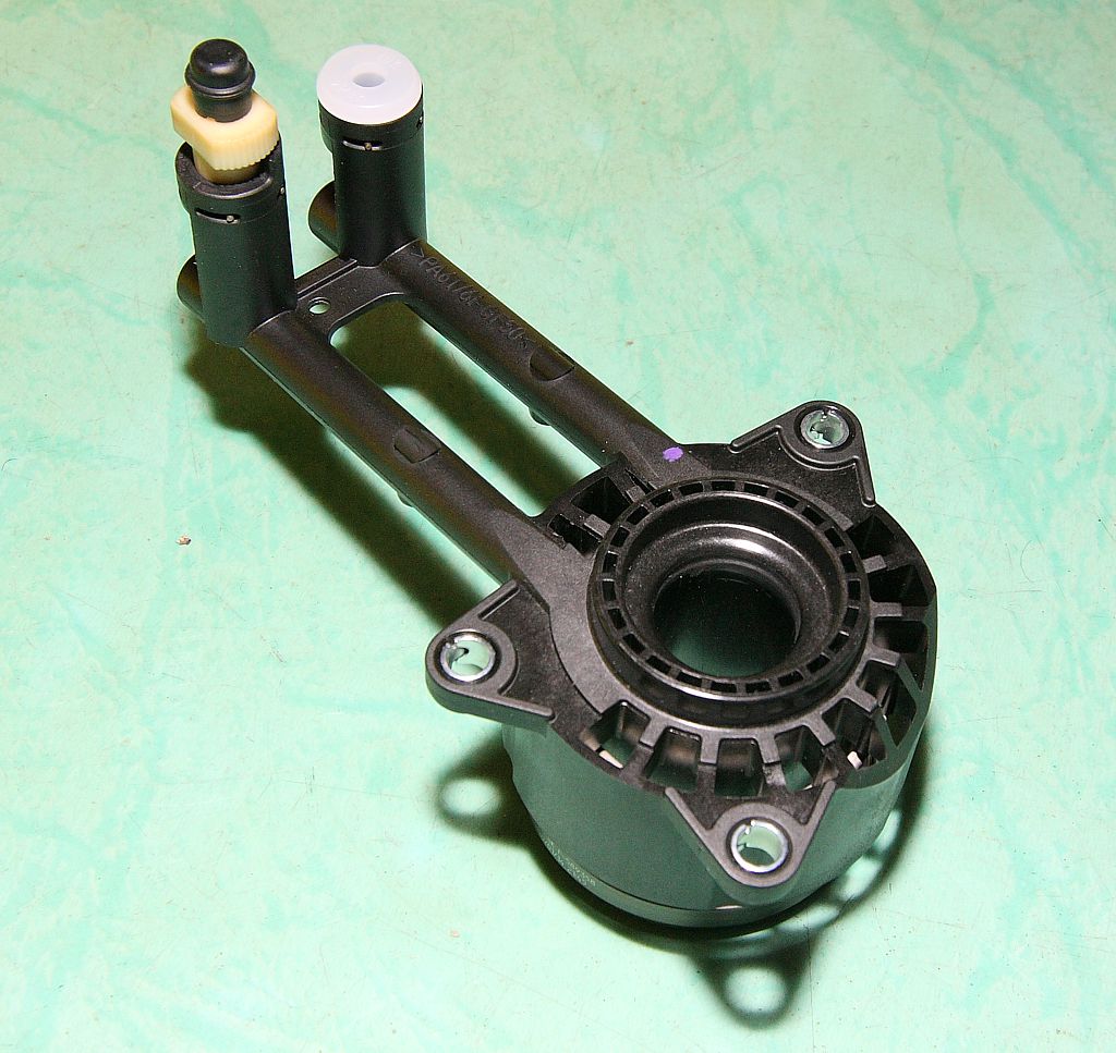

Třeba se jednou někomu budou hodit fotky spojkové sady LUK LK 622241434.
