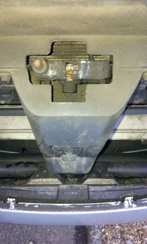

shawt
Příspěvky: 15
Registrován: 20.07.2012 18:58
Re: MK III 12/04 - nejde otevřít kapota
Příspěvek od shawt » 20.07.2012 21:38
Tak pridam fotky,jak jsem vyresil vyjizdeni zamku..kovove tycinky zamku do z te umele hmoty.
Podotykam,ze jsem pouzil silopn na ryby o prumeru 0,47mm a je nejdrive ovinut na te kovove tycince co se zasunuje do umeleho nastavce a pote vyvedeno ven a zauzlovano kolem tech direk a jeste jednou omotano dokola a utazeo.Vyzkouseno a zatim drzi,tak snad to bude v pohode.
Naklady na opravu,par zlomenych vrtaku a cas.
a takhle to vypada po vyvrtani diry pro vyjmuti zamku,neni znicena cela maska a znak diru zakryje,no problem pro me :))
predni se zamkem a novymi srouby,nenasel jsem s mensi hlavickou,tak je to takhle,snad bude drzet
pohled se zamkem
pohled se zamkem
pohled bez zamku
pohled bez zamku
pohled zepredu po odkryti zamku a predni masky
detail uchyceni silonu
