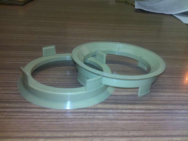

- Boban
- Příspěvky: 8641
- Bydliště: Havl. Brod (CZ)
Re: středící kroužky k Alu
přesně tak
a DaviS by potřeboval podložku
stačí 2,5 max 3mm
středící kroužky vypadají takto
