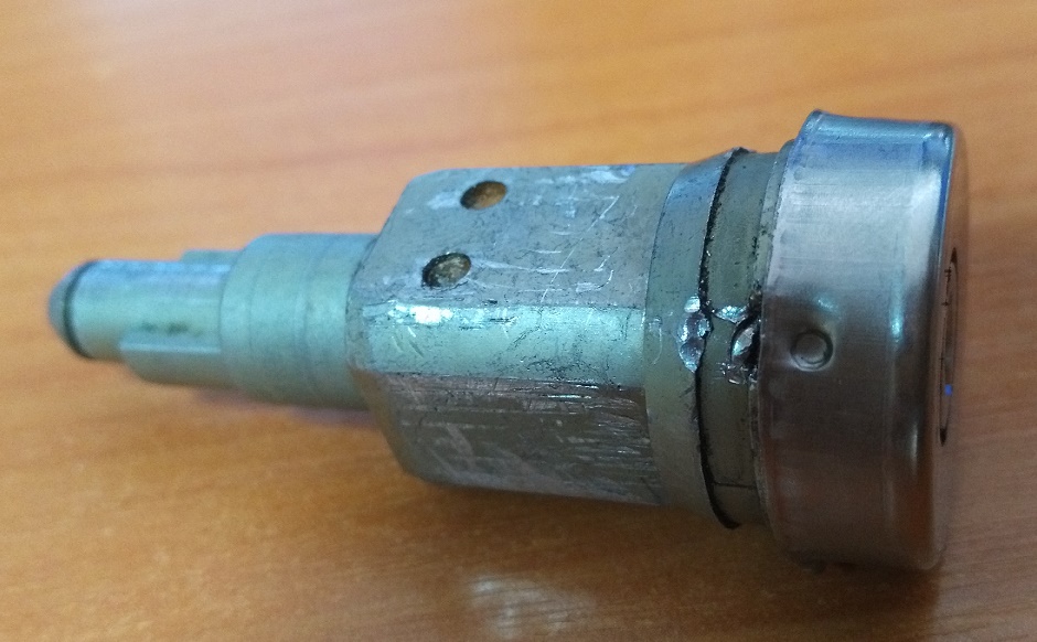

Nemáte někdo nápad, jak otevřít víčko nádrže Escorta? Klíček se pootočí asi jenom do čtvrtiny a dál to nejde, víčko se neodjistí... Časem to šlo čím dál hůř, promazal jsem to a teď je stav takový, že nejde otevřít vůbec :(

Opotřebovaný klíč-zámek. Zažil jsem takyjenže na benzínce a téměř na suchu.. Zkus jiný klíč. Hýbat, zkoušet a jak se Ti to podaří, tak rozeber zámek a vyndej z něho tu tyčku... pak to otevřeš jakýmkoliv fordím klíčem.

Právě toto mám nový klíček, ty další jsou ojeté ještě víc :(
Jakou tyčku myslíš? Na víčku je hřídelka, kterou drží segerka, po jejím odstarnění jde vysunout zámek z víčka.

Me u vychozeneho zámku a opotrebovaneho klice pomahalo klicem v zámku jakoby zamíchat, pri mírné sile pro otočení

Včera jsem s tím máchal 20min a nic... :roll: , no snad se to umoudří, než dojde benzín...
to miki21: možnost otevřít jakýmkoli klíčkem by mi nevadila, když mi písneš, který kolíček mám dát pryč...

Ještě zkus původní opotrebovany klíč - taky mi novy klic nechodil, se starým fungoval zmineny chvat.

Nevím jak to popsat, už je to dávno, co jsem to dělal. Po rozebrání zámku jsem vyhodil takovou tyčku, co jakoby drží stavítka v poloze pro daný klíč. Je to kolem 2cm dlouhé a průměr něco kolem 2 mm. Poradil mi to týpek v autodílech a jak jsem to rozebral, tak už bylo vše ok. Na nádrži to až tak nevadí a prý to jde i u dveří, což už není tak ok.

Dík, zkusím, nevzpomeneš si prosím tě, jak to rozbrat?
Zkusil jsem to plechové víčko, ale drží to ještě někde.
Není to můj zámek, mám druhý. Můj je bohužel pořád na nádrži :bebng:

Zabij mně, ale nevzpomenu si, ale nějak jsem to rozebral. :nixw:
