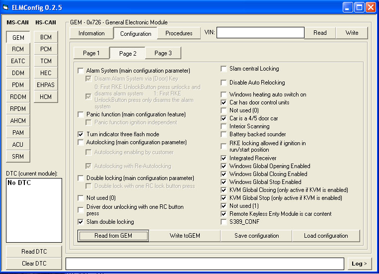

No baterka asi těžko. Auto na to stisknutí normálně reaguje a zamkne, jak jsem psal. Jen nazablikají blinkry a nezhasne rádio. To se stane až když to zmačknu podruhý. Teď jsem to zase zkoušel a někdy to zabliká hned na první zmáčknutí a někdy ne... V nastavení jsem měl zapnutý "Slam Double Locking" Nevím přesně co to znamená s tím "Slam", ale když jsem to vypnul, tak prvně se to zamklo a zablikalo na první zmáčknutí, ale pak zase až na druhý, tak nevim...
Mimo jiné se mi u dveřních modulů vypisují tyto chyby, tak nevím, jestli to s tím náhodou nesouvisí..
C198F, 20 DDM
U0201, 20 DDM
U1900, 20 DDM
U0202, 20 PDM
U1900, 20 PDM
Nevíte někdo jak se odpojuje konektor kabelu mezi dveřmi a sloupkem v té gumové průchodce? Nerad bych to nějak polámal...
